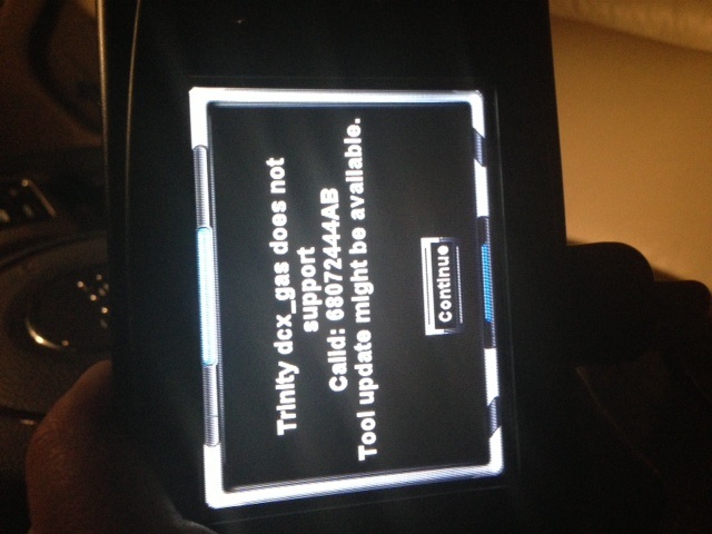

HI, I BOUGHT FORM AMAZON A TRINITY FOR MY 2011 JEEP GRAND CHEROKEE HEMI 5.7,
I UPDATE THE TOOL TO THE LATEST trinity_dcx_gas-1r09g_update.crom 01-18-2013 1r09g SOFTWARE,
WHEN I CONNECT THE TOOL TO MY JEEP, SAY
TRINITY DOES SUPPORT THIS VEHICLE. CALL (561) 908-0040 X1, WHIT YOUR CALID,
REFLASH MIGHT BE REQUIERED, CALIBRATION ID: 60872444AB .
THIS JEEP IS ASSEMBLED BY CHRYSLER PLANT HERE IN VENEZUELA.
MY QUESTION IS WHAT I CAN DO TO RESOLVE THIS PROBLEMS? ANY UPDATE OR ANYTHING?
THANKS.
2011 JEEP GRAND CHEROKEE 5.7 HEMI FROM VENEZUELA.

Re: 2011 JEEP GRAND CHEROKEE 5.7 HEMI FROM VENEZUELA.
Por favor si puedes hacer el video te agradeceria, cuando esta conectada a la jeep me sale esto..sarah_ima64 wrote:Conectado en la camioneta dale en performace y te va a pedir una actualización y te va a decir que lo actualices y en la computadora ya con el programa abierto te va a salir un cuadro que dice calibración y ya que hagas eso lo conectas otra vez en la cherokee.
A mi me dijeron que los modelos de exportación no funcionaba y en la mía se funcionó y así le hice como te digo arriba . Si no puedes voy hacer un video
- image.jpg (74.13 KiB) Viewed 2134 times
- image.jpg (86.29 KiB) Viewed 2134 times
- image.jpg (81.6 KiB) Viewed 2134 times

No todavia sigo con el mismo problema , de que pais eres?
- Posts: 58715
export calibrations are not supported on HEMI SUV models.
